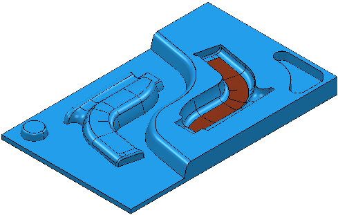

Чтобы развернуть ориентацию выбранных поверхностей модели:

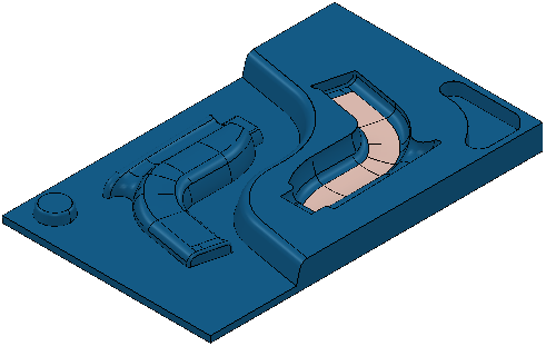

Модель изменится на:
Выбранная поверхность развернута.
