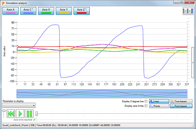

Сингулярная точка - это особая конфигурация многоосевого станка, которая возникает тогда, когда ось инструмента выравнивается, как минимум, с одной поворотной осью из-за положения одной или нескольких точек траектории. Такая конфигурация приводит к нежелательным перемещениям, потому что при приближении к сингулярной точке для небольших регулировок оси инструмента могут понадобиться значительные изменения в поворотной оси.
Картинка ниже показывает поворотную ось станка стол-стол, которая (нежелательно) поворачивается почти на 180
за одну секунду. Это происходит из-за того, что станок обрабатывает точку траектории на дне полости бутылки, которая совпадает с сингулярной точкой станка.

Плагин Анализ симуляции - это эффективный инструмент для идентификации нежелательных перемещений поворотных осей, потому что он представляет перемещения осей станка в виде графика. На картинке ниже ось С (поворотная), которая показана фиолетовым, поворачивается за одну секунду от примерно 85
до -85
