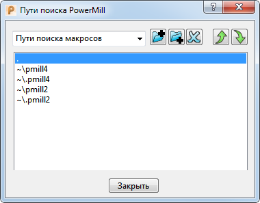

Или же выберите вкладку «Файл» > «Опции» > «Пути поиска».
Откроется диалоговое окно PowerMillPowerMill, в котором отображаются все пути поиска макросов по умолчанию. PowerMill автоматически ищет макросы, расположенные в этих папках, и отображает их в Проводнике.
Точка (.) обозначает путь к локальной папке (в данный момент это папка, в которой сохранен проект). Тильда (
) обозначает базовый каталог Home.
и используйте диалог Выберите путь для выбора нужного пути. Этот путь добавляется вверху списка.
и
, чтобы продвинуть путь вверх или вниз.
