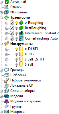

Увидеть, активен ли и показан ли объект, можно в Проводнике:
Каждый активный объект (независимо от того, показан он или нет) всегда выделен жирным шрифтом и отмечен значком >, например:
Если графический объект впервые или повторно активируется, то он отображается автоматически и в Проводнике отмечается значком
Нажатие на
меняет значок на
(чтобы обозначить, что объект показан). Нажатие на
меняет значок на
(чтобы показать, что элемент теперь скрыт, даже если он все еще активен). Эти два значка (
и
) работают вместе как 'переключатель'. Если скрытый объект становится активным после того, как был неактивным, то значок возвращается к первоначальному
Для активирования объекта (чтобы он был выделен жирным шрифтом и отмечен >):
