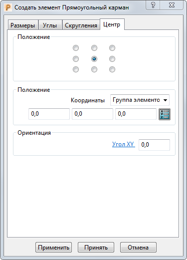

Используйте вкладку Центр диалога Создать элемент, чтобы задать свойства центра элемента.
Положение — Выберите опцию для размещения центра элемента.
Раздел Положение немного отличается для 2D элементов и токарных элементов.

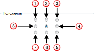

Укажите расположение центра элемента относительно кривой профиля элемента:
Верхний левый угол
Середина верхней кромки
Верхний правый угол
Середина правой кромки
Нижний правый угол
Середина нижней кромки
Нижний левый угол
Середина левой кромки

Положение — Выберите Координаты и введите координаты элемента, чтобы разместить элемент относительно выбранной системы координат.
— Нажмите, чтобы ввести координаты, используя диалог Положение.
Ориентация — Введите Угол XY, чтобы сориентировать элемент в плоскости XY относительно оси X.
Угол XY = 0:
Угол XY = 45:
