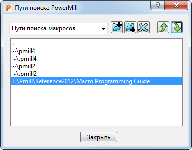

Для добавления нового пути поиска макросов выберите опцию Пути поиска макросов в контекстном меню макроса. Откроется диалоговое окно «Пути поиска PowerMill».
Чтобы добавить новый путь в начало списка, нажмите кнопку Добавить путь в начало списка
Чтобы добавить новый путь в конецсписка, нажмите кнопку Добавить путь в конец списка

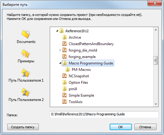

В обоих случаях появляется следующий диалог:
Перейдите в соответствующую директорию (при необходимости используйте кнопку Создать новую папку). Путь отображается в нижней части диалога (в данном случае E:\Pmill\Reference2012\Macro Programming Guide). Нажмите ОК.
Это добавит путь к списку. В начало, если была выбрана
или в конец, если была выбрана
Чтобы увидеть эффект добавления нового пути, сначала сверните ветвь макросов, нажав на кнопку
рядом с
, а затем разверните список, нажав на кнопку
рядом с
. В Проводнике отображается обновленный список макросов.
Для завершения нажмите на кнопку Закрыть.
