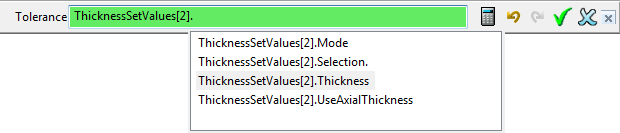

Вы можете вводить выражения в Редакторе выражений или в поле выбранного параметра.
Если после имени параметра стоит «.», необходимо указать в конце дополнительное значение. Если выбран параметр с именем, содержащим «.», отображается список возможных значений, которые можно использовать для заполнения параметра.
После вычисления выражения:
, чтобы показать выражение.
. Это покажет значение выражения в поле параметра с синей рамкой, что означает, что в поле сохранено выражение.
, чтобы показать значение выражения.
. Это показывает значение выражения в поле параметра.
