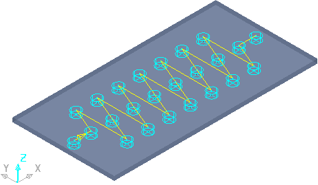

Вы можете увидеть эффект от сортировки отверстий, либо посмотрев на порядок отдельных отверстий в Проводнике, либо выбрав опцию Показать маркеры.
Порядок создания:
Порядок сортировки:
Показать маркеры — Выберите, чтобы показать порядок сортировки элементов.
Стрелка на траектории между первым и вторым отверстием показывает направление обработки.

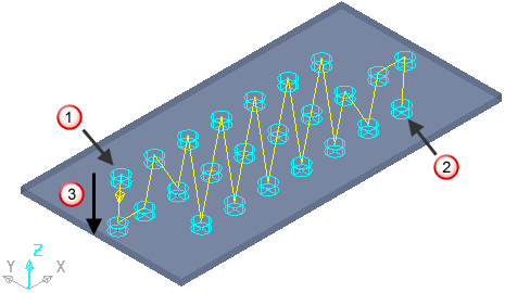

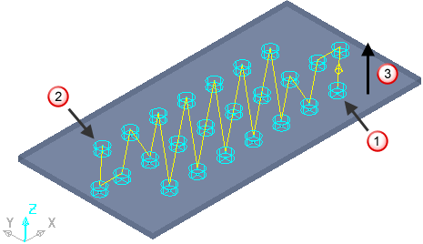

Развернуть — Выберите, чтобы развернуть порядок сортировки элементов. Изменит это:
На это:
Первое просверленное отверстие
Последнее просверленное отверстие
Направление резания
