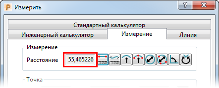

В этом примере показано, как измерить расстояние по Z между двумя точками модели. Здесь используется модель chainsaw.ige из папки Examples.
Подготовка к измерению
, чтобы открыть вкладку Инструменты измерения.
Выбор точек
В графической области щелкните точки
и
На экране отобразятся следующие данные:
Z координата линии между двумя выбранными точками.
Линия между двумя выбранными точками.
При выборе точек откроется диалоговое окно Измерить, в котором в поле Расстояние отображается расстояние по Z.
