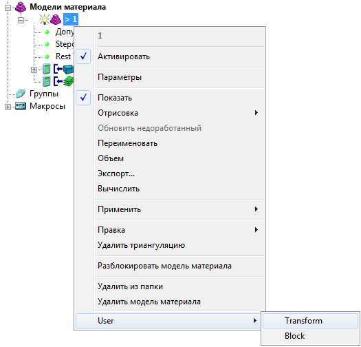

Доступ к пользовательским меню:
Для специального меню объекта PowerMill в его контекстном меню выберите User, чтобы просмотреть команды пользовательского меню.
Добавление пользовательских меню в меню объекта:
Чтобы добавить пользовательское меню в меню объекта, создайте XML-файл с именем в формате <entity_type>.xml.
