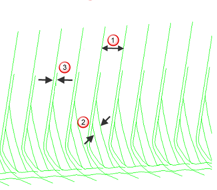

Горизонтальные ходы:
Шаг на отвесных
Глубина резания на отвесных
Финишная глубина резания на отвесных
Продольные ходы:
Шаг на отвесных

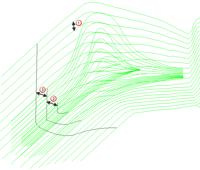

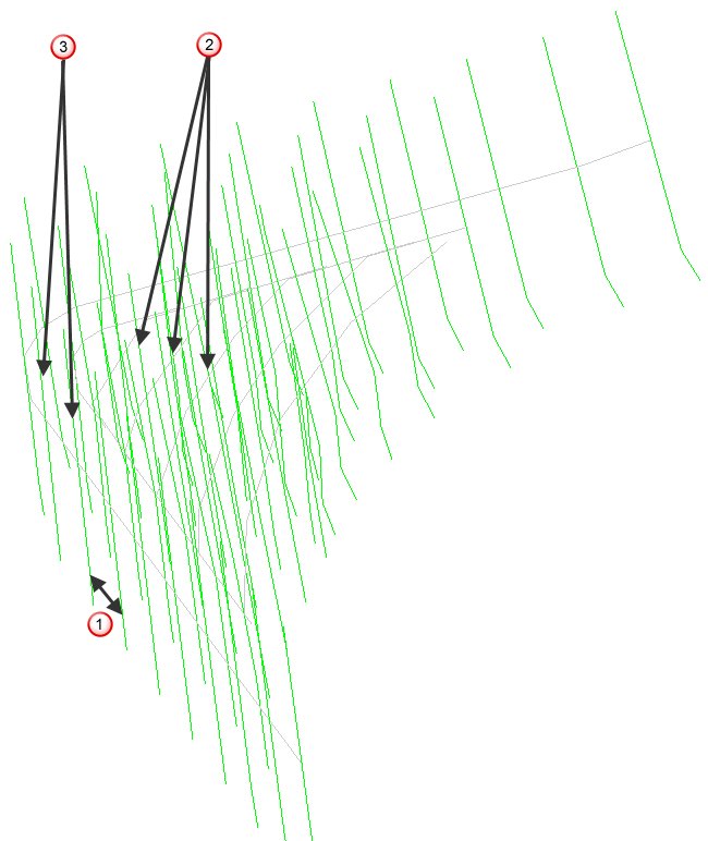

Продольные ходы:
Шаг на пологих
Глубина резания на пологих
Финишная глубина резания на пологих

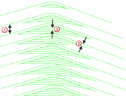

Вертикальные ходы:
Шаг — Введите расстояние между следующими друг за другом проходами.
Глубина резания — Введите толщину материала, удаляемого за каждый проход.
