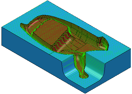

Используйте стратегию Чистовая растром, чтобы создать траекторию, взяв шаблон кривых внутри границы и спроецировав точки с этих кривых на модель.
Растровые траектории часто используются на открытых деталях и больше всего подходят для прямоугольных моделей. Это надежная стратегия обработки, которая хорошо работает на многих моделях, за исключением вертикальных (или почти вертикальных) областей.
