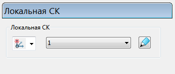

Страница Локальная СК задает систему координат, используемую при создании траектории.
Создать локальную СК — Выберите опцию для создания новой локальной системы координат. Она становится активной локальной СК.
Активная ЛСК — Выберите активную локальную СК. Если локальная СК не отображена, то используется глобальная система координат. Выбор одной из локальных СК из этого списка делает её активной СК.
Изменить локальную СК — нажмите, чтобы отредактировать активную рабочую плоскость. Откроется вкладка Редактор ЛСК. Это та же вкладка, которая открывается при создании или редактировании системы координат и позволяет задать её положение и ориентацию.
