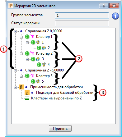

Используйте диалог Иерархия 2D элементов, чтобы просматривать иерархию, выбирать элементы, выбирать родителей и потомков и проверять элементы на возможность обработки.

Группа элементов — Показывает активную группу элементов.
Статус иерархии — Показывает статус обновления иерархии элементов. Он позволяет узнать, если список всё еще пересчитывается после внесенных в элементы изменений. Это полезно при большом количестве элементов, так как может потребоваться время на обновление списка.

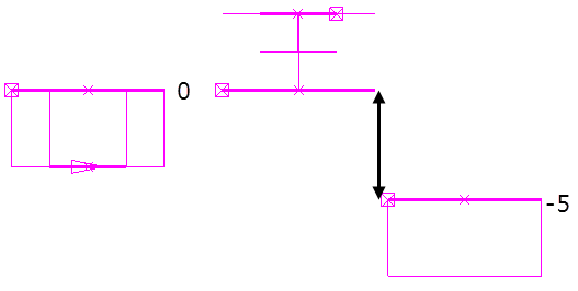

— Показывает все кластеры элементов на заданном значении Справочная Z. Значение Справочная Z кластера вычисляется от родительского элемента с наибольшим профилем, то есть от нижней кривой для выступов и от верхней кривой для карманов. Положение кластеров вдоль Z-оси определяется относительно СК группы элементов. Пример ниже показывает два кластера элементов на высоте Z, равной 0, и один кластер элементов на высоте Z, равной -5.
— Показывает кластеры элементов и элементы, содержащиеся в них. Кластер содержит элементы, которые связаны друг с другом пересечением их профильных кривых. В этом примере есть три кластера:
Прямоугольный выступ внутри прямоугольного кармана:
Круглый карман внутри круглого выступа:
Прямоугольный карман:
Флажки, расположенные рядом с кластерами и элементами, описывают их применимость:
Корректный. Вся геометрия логична для обработки.
Корректный, но содержит некорректные элементы в дереве.
Некорректный. Содержит нелогичную геометрию.
— Показывает применимость группы элементов для обработки. Если все кластеры корректны, то отображается Подходит для базовой обработки. Стратегии выборки элементов требуют, чтобы все 2D элементы были выровнены по одной высоте Z. Если все кластеры расположены на одной высоте Z, отображается Кластеры выровнены по Z.
