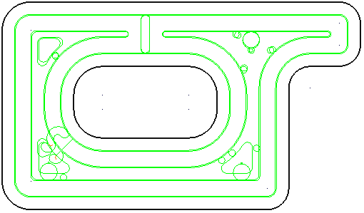

Используйте страницу Выборка по кривой, чтобы создать простую черновую 2.5D траекторию обработки растром, смещением или Vortex.
Определение кривой задает кривые, ограничивая область, которую нужно обработать, и добавляет свойства обработки для этих кривых.
Создать шаблон — Нажмите, чтобы создать новый пустой шаблон.
Выбранный шаблон — Выберите шаблон из списка. Если имя не отображается или выбрано
, значит, нет выбранного шаблона. В этом списке отображаются имена всех доступных в проекте шаблонов. После выбора шаблона область обработки автоматически закрашивается.
Если закрашенная область — не то, что нужно было обработать, используйте кнопку Свойства обработки 2D-кривых
, чтобы настроить условия обработки.
Редактор кривых — нажмите, чтобы открыть вкладку Редактор кривых, которая позволяет создавать и редактировать шаблоны. Предполагается, что кривые сначала извлекаются из модели, а затем редактируются, чтобы получить точно такой шаблон, какой необходим.
