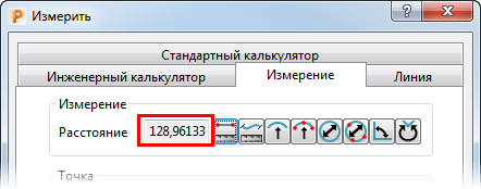

В этом примере показано, как измерить расстояние XY между двумя точками модели. Здесь используется модель chainsaw.ige из папки Examples.
Подготовка к измерению
Выбор точек:
В графической области щелкните по двум точкам
и
На экране отобразятся следующие данные:
XY компонента линии между двумя выбранными точками.
линия между двумя выбранными точками.
При выборе точек откроется диалоговое окно Измерить, в котором в поле Расстояние отображается расстояние XY.
Если направляющая линия
показана в плоскости ZX или YZ, вы используете неверную активную рабочую плоскость. Чтобы изменить активную рабочую плоскость, на панели инструментов Информация выберите
