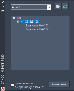

Используется для вставки 3D эквивалента объекта P&ID в модель Plant 3D.
Лента: Последовательно выберите вкладки "Главная - Трубопроводы"
панель "Вставка элементов"
команда "Список линий P&ID"
Ввод команды:
plantpidlinelist
Позволяет поместить 3D эквиваленты линий P&ID в 3D модель.
Используется для отображения имени текущего чертежа P&ID. По умолчанию отображается последний открытый чертеж.
Позволяет поместить выбранную линию или компонент в 3D модель.
Используется для отображения линий и расположенных на них компонентов, которые можно поместить в 3D модель.
Содержит кнопки для открытия, добавления и обновления состояния чертежей.
Открыть. Позволяет открыть выбранный чертеж P&ID.
Обновить. Используется для обновления переченя линий и компонентов линий в выбранном чертеже P&ID.
Каждый узел в дереве проектов соответствует сегменту лини на чертеже P&ID.
Если установить этот флажок, то при выборе элемента в дереве соответствующий объект будет отображаться с максимально большим масштабом в центре области рисования.
