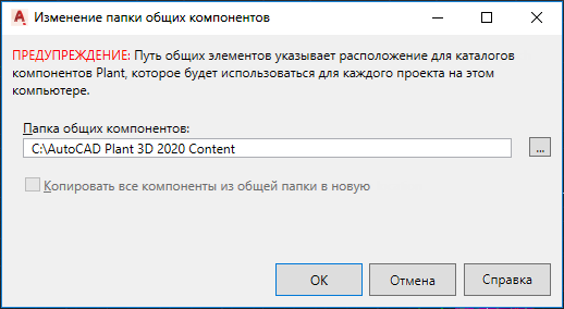

Диалоговое окно "Изменение опубликованного содержимого папки"
Задание папки файлов каталога и ее перенос из более ранних версий в AutoCAD Plant 3D toolset при необходимости.
Папка общего содержимого
Задает новую папку каталога для использования.
Копировать все компоненты
Если этот флажок установлен, компоненты переносятся из текущей папки в подпапку migrated content. Это может занять некоторое время.
Прим.: Папка общих компонентов применяется к установке AutoCAD Plant 3D toolset.
