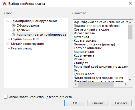

Настройка типа и столбцов таблицы спецификации.
Если установлен этот флажок, отображается столбец в ведомости материалов.
Задает тип таблицы для форматирования.
Задает один из трех типов шаблонов компоновки: "Простая ведомость материалов", "Сгруппированная с названиями категорий" или "Сгруппированная с независимыми столбцами".
По умолчанию используются столбцы ID (Код), QTY (Количество), SIZE (Размер), SCH (Спецификация), PRESSURE CLASS (Класс давления), "ОПИСАНИЕ" и MATERIAL (Материал). Можно изменять порядок столбцов (в том числе столбца категории) путем перетаскивания. Можно щелкнуть правой кнопкой мыши для перемещения групп вверх и вниз. Нельзя удалить строку или столбец.
Создает столбец с именем SCH/CLASS.
