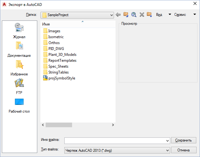

Используется для экспорта чертежа P&ID в файл чертежа формата AutoCAD.
щелчок правой кнопкой мыши чертеж
команда "Экспорт в AutoCAD"
Ввод команды: exporttoautocad
Указывает, должен ли сохраняться экспортированный чертеж.
Указывается имя нового файла чертежа.
Задает формат файла, в который экспортируется чертеж. Возможные варианты:
Для просмотра и редактирования экспортированного чертежа используется программа AutoCAD 2007 или AutoCAD LT 2007 или более поздняя версия этой программы.
Для просмотра и редактирования экспортированного чертежа используется программа AutoCAD 2010.
Применяется для сохранения имени файла, папки и параметров выходного формата, которые используются в процессе экспорта.
