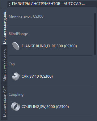

Загружает инструментальную палитру "Динамический миникаталог труб" из текущего миникаталога.
Способы доступа
 Ввод команды:  plantdynamictoolpalette
Сводная информация
Можно включить или отключить инструментальную палитру "Динамический миникаталог труб".
Список запросов
Инструментальная палитра "Динамический миникаталог труб" сейчас <включена>.
PlantDynamicToolPalette [Включить/Отключить]:
Включить
Отображает текущий миникаталог на инструментальной палитре.
Отключить
Не используйте динамическую инструментальную палитру. С помощью средства "Просмотр миникаталогов" можно создавать и настраивать статическую инструментальную палитру компонентов трубопровода. Этот режим совместим с AutoCAD Plant 3D 2011.
