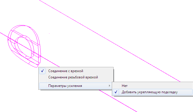

Сварные швы и укрепляющие накладки являются подобъектами соединения. При выборе сварных швов можно нажать клавишу CTRL, чтобы отобразить свойства и ручки. Подробную информацию см. в разделе Выбор подобъектов.
При создании соединения ответвления можно указать врезку. После создания врезки можно добавить укрепляющую накладку.
При соединении с врезкой осевые линии можно выровнять по умолчанию.
Также можно выполнить выравнивание верхней или нижней части трубы при создании врезки в процессе трассировки.
