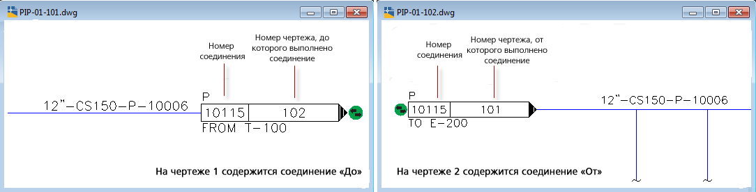

Межстраничные соединения поддерживают непрерывность линий, охватывающих чертежи.
Межстраничные соединения используются попарно: в исходном чертеже и в присоединяемом чертеже. Линия, покидающая чертеж, требует соединения Назначение. Та же линия во втором чертеже требует соединения От. Оба соединения обозначаются одинаково, и для обоих соединений используется один и тот же номер для обозначения непрерывности.

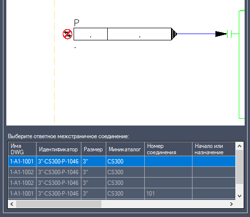

Процесс создания межстраничных соединений стал проще и надежнее.
При подключении межстраничного соединения теперь отображаются только те линии, с которыми его можно соединить. Линии без открытого соединения или без назначенных идентификаторов теперь не отображаются.
Выполнить соединение с линией без идентификатора теперь нельзя. Это позволяет избежать случайного изменения идентификатора линии в другом чертеже.
Дополнительные сведения см. в разделе Диалоговое окно "Создание соединения".
