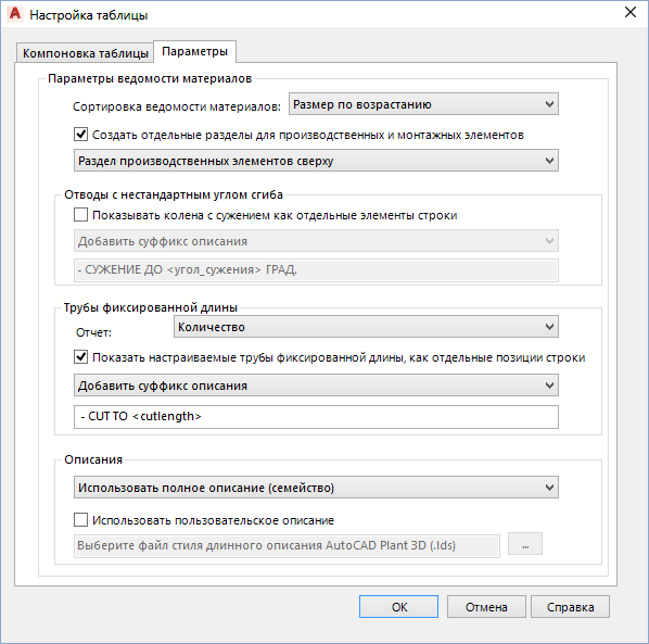

Вкладка "Настройки" (диалоговое окно "Настройка таблицы")
Задает настройки ведомости материалов.
Сортировка ведомости материалов
Указывает тип сортировки ведомости материалов: "Размер по возрастанию" (по умолчанию) или "Описание по возрастанию".
При сортировке "Размер по возрастанию" ведомость материалов сначала упорядочивается по размеру, а затем по алфавиту. Таким образом, два 6-дюймовых запорных вентиля будут находиться рядом, даже если в списке есть 6-дюймовая задвижка и 6-дюймовая дроссельная заслонка.
При сортировке "Описание по возрастанию" ведомость материалов сначала упорядочивается по описанию, а затем по размеру. Таким образом, запорные вентили от 4 до 10 дюймов будут отображаться после задвижек размером от 4 до 10 дюймов.
Создать отдельные разделы для производственных и монтажных элементов
Этот параметр доступен только для основных надписей изометрических чертежей.
Указывает, требуется ли создавать отдельные разделы таблицы для производственных и монтажных элементов. Установив этот флажок, можно указать, какой раздел должен отображаться первым.
Показывать отводы с нестандартным углом сгиба как отдельные элементы строки
Определяет, будут ли отводы с нестандартными углами сгиба (например, для наклонных трубопроводов) включаться в отчет вместе со стандартными отводами с углом 45 или 90 градусов (как если бы они не имели сужения) или перечисляться отдельно.
Установив этот флажок, можно добавить префикс или суффикс для дальнейшей дифференциации отвода для стандартного отвода. Также можно предварительно просмотреть результат.
Показать настраиваемые трубы фиксированной длины как отдельные позиции строки
Если флажок установлен, для каждого сегмента трубы фиксированной длины отображается позиция строки.
Если флажок снят, отображается общая длина.
Использовать пользовательское описание
Задание файла стиля полного описания AutoCAD Plant 3D toolset (LDS), который определяет формат всех описаний в ведомости материалов. Можно задать описание размера или описание семейства.
