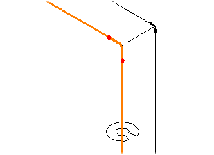

Можно создавать информационные элементы ISO (маркеры), такие как обозначения пола, стрелки направления потока и точки разрыва, а затем размещать их на 3D-модели. Информационный элемент отображается на созданном изометрическом чертеже.
Маркеры, добавленные в модель, отображаются как шары внутри трубопроводов.
Информационные элементы могут добавлять обозначения и аннотации в изометрический чертеж. Информационные элементы также могут изменять способ создания ISO.
Разделения ISO можно задать путем добавления в модель маркера точки разрыва. Также в модель можно добавить монтажный сварной шов, чтобы указать точку разделения ISO.
