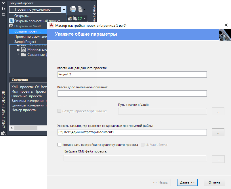

При первом запуске программы в качестве текущего проекта устанавливается проект по умолчанию. Затем можно изменить этот проект или создать новый, в зависимости от требований.
Как проект по умолчанию, так и любые создаваемые новые проекты содержат стандартные настройки деталей, чертежей, конфигурации Диспетчера данных и т. д. Эти настройки по умолчанию зачастую пригодны для большинства задач по всему циклу проекта. Однако их можно адаптировать к особым потребностям организации или клиента. Среду черчения можно настроить в диалоговом окне "Настройка проекта".
Обычно шаблоны проектов настраивает менеджер по работе с CAD. Шаблоны представляют собой существующие проекты, параметры конфигурации которых соответствуют стандартам компании. Менеджер по работе с CAD может выбрать в качестве шаблона другой проект, а затем задать имя и расположение нового проекта. Новый проект унаследует параметры проекта, использованного в качестве шаблона, однако их можно будет изменить в соответствии с текущими требованиями.
Настоятельно рекомендуется избегать изменения настройки проекта во время использования его другими пользователями. Любые внесенные изменения станут видимыми только после закрытия и повторного открытия проекта пользователями.
