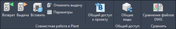

По умолчанию совместный проект синхронизируется автоматически, однако на вкладке ленты «Совместная работа» можно вручную управлять возвратом и выдачей.
Возврат. Возврат нового или существующего активного чертежа в BIM 360 Design вручную.
Выдача. Выдача активного открытого чертежа из BIM 360 Design вручную.
Присоединить. Присоединение файла чертежа проекта, который существует в BIM 360 Design.
Отменить выдачу. Отмена всех изменений, внесенных в открытый чертеж, и отмена выдачи.
"Параметры". Отображение диалогового окна «Параметры», в котором можно задать параметры синхронизации, выдачи, возврата и локального рабочего пространства.
Общий доступ к проекту. Предоставление общего доступа к проекту Plant в BIM 360 Design для совместной работы с участниками проектной группы.
