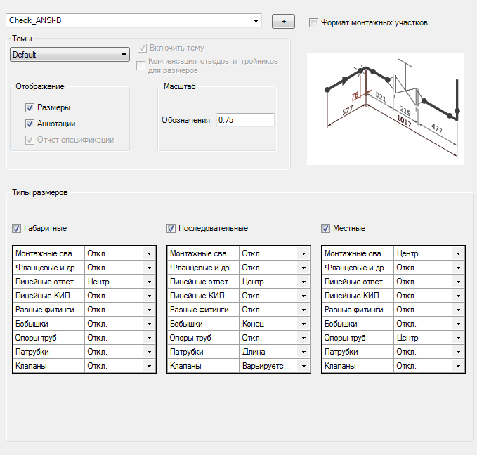

Задание размеров, аннотаций и масштаба обозначения ISO для трубопроводов и тем переопределения.
С помощью темы по умолчанию задаются параметры ISO для обычных трубопроводов. Именованные темы (например: "Фитинг к фитингу", "Трубопровод небольшого диаметра", "Существующий трубопровод", "Трубопровод продолжения") применяются в особых случаях. Именованные темы также называются темами переопределения.
Можно указать слои тем на вкладке "Темы переопределения" диалогового окна "Темы ISO" в редакторе основной надписи ISO. Например, можно указать, что все существующие трубопроводы размещаются на слое Существующие.
Темы ISO используются для обозначения тех или иных типов поведения для различных типов трубопровода. Тема по умолчанию определяет большинство трубопроводов, но для именованных тем также можно назначить другой порядок нанесения размеров.
Включение или отключение темы. Если тема отключена, то соответствующий ей трубопровод считается обычным (тема по умолчанию). Например, если отключить тему "Трубопровод продолжения/соединения", графика продолжения отображается в виде обычного трубопровода (тема по умолчанию) и не размещается на сером слое "Продолжение".
Указывает, должны ли отображаться размеры.
Указывает, должны ли отображаться аннотации.
Указывает, нужно ли отображать отчеты в ведомости материалов.
Указание масштаба обозначения ISO для темы. Тема по умолчанию определяет масштаб обозначения для большинства обозначений ISO. Для каждой именованной темы можно задать разный масштаб обозначения. Например, для существующих трубопроводов можно задать уменьшенный масштаб.
Измеряют размер сегментов трубопровода от одной конечной точки до другой. При желании можно делать остановки на клапанах и ответвлениях.
Измеряют общий размер сегментов трубопровода для выбранного стиля ISO с остановками на встроенных компонентах, таких как патрубки, клапаны и т. д.
Определяют размер от общей точки, такой как отвод, к местоположению объекта, такого как монтажный сварной шов или опора трубы, после чего следует остановка.
