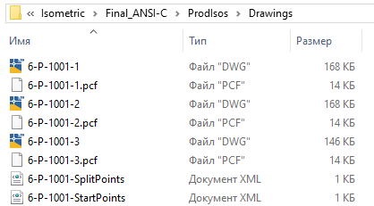

Единый файл PCF для каждого изометрического чертежа
Вместе с изометрическим чертежом создается один файл PCF.
Прим.: Включите EnablePCFPerDrawing в IsoConfig.xml, чтобы активировать эту функцию.
После создания изометрического чертежа в той же папке формируется отдельный файл PCF вместе с соответствующим файлом DWG.
