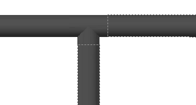

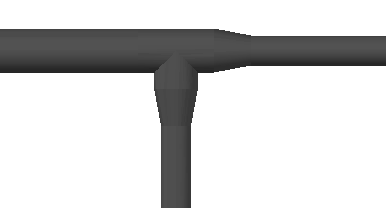

В области чертежа выберите один или несколько объектов труб или соединительных деталей.
Щелкните правой кнопкой в модели
«Свойства».
Если необходимо изменить миникаталог трубы, выполните следующие действия.
В палитре "Свойства" щелкните группу Plant 3D
"Миникаталог".
В списке "Миникаталог" щелкните миникаталог трубы.
Если необходимо изменить размер трубы, выполните следующие действия.
"Общие"
"Номинальный диаметр".
В списке "Номинальный диаметр" выберите другой размер.
