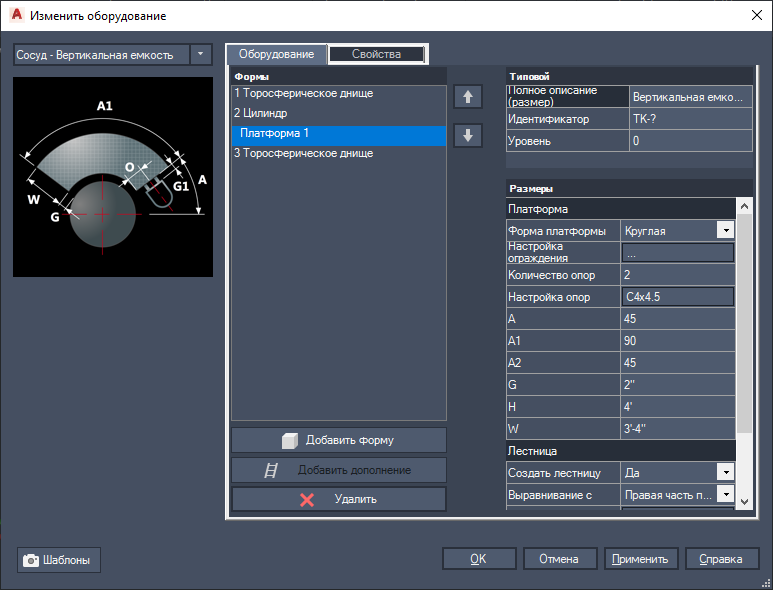

Вкладка "Оборудование" (диалоговое окно "Изменение оборудования")
Используется для изменения размеров, идентификаторов и других свойств моделей оборудования.
Раскрывающийся список
Используется для отображения текущего типа оборудования и списка других типов оборудования, которые можно выбрать при создании компонента оборудования. С помощью всплывающего меню можно выбрать новый компонент оборудования или создать модель на основе существующей структуры оборудования.
Предварительный просмотр
Используется для отображения миниатюры оборудования. При выборе компонента оборудования с существующей структурой на миниатюре отображаются размеры.
Формы
Для некоторых типов оборудования используется с целью отображения списка форм, которые можно присоединить для создания компонента оборудования. Формы можно также добавлять для создания пользовательской детали оборудования.
Общие
Позволяет задать данные идентификатора, описание детали и уровень компонента оборудования. Щелкните справа от каждого общего элемента, чтобы внести соответствующие изменения.
Размеры
Используется для отображения списка размеров для каждой детали компонента оборудования. Щелкните справа от каждого типа размеров, чтобы внести соответствующие изменения. На миниатюрах слева отображаются подсказки для каждого типа размеров.
Режим копирования свойств
Задание одного и того же значения для размеров, которые могут использоваться совместно одной или несколькими формами. Например, если указывается новый диаметр, то остальные формы принимают новое значение. Для общих размеров (например, диаметра емкости) используется режим копирования свойств, который позволяет обновить диаметр один раз, после чего значения для остальных емкостей обновляются соответствующим образом.
Добавить форму
Используется для добавления деталей оборудования в разделе диалогового окна "Формы"
Добавить дополнение
Добавление в форму дополнений, например платформы, плинтуса или тела фланца.
Удалить
Используется для удаления деталей оборудования в разделе диалогового окна "Формы"
Стрелки вверх и вниз
Используется для сортировки деталей оборудования в разделе диалогового окна "Формы". С помощью стрелок вверх и вниз справа от раздела "Формы" можно изменить последовательность компонентов оборудования.
Шаблоны
Используется для загрузки существующего шаблона оборудования, поиска имеющегося оборудования и создания шаблона на основе выбранного компонента оборудования.
