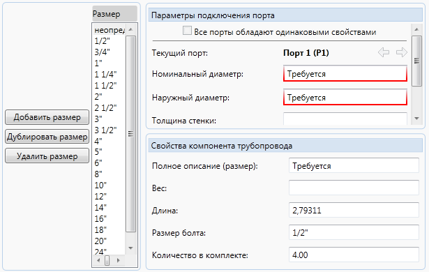

Установка размеров компонента
Укажите размеры компонентов. Удалите неиспользуемые размеры из начального диапазона размеров или добавьте новые.
  1. В редакторе каталогов щелкните вкладку "Размеры".
  2. Если необходимо исключить какие-нибудь размеры, выполните следующие действия.
    • Щелкните по размеру (например, 5").
    • Щелкните "Удалить размер".
  3. Если необходимо добавить размеры, выполните одно из следующих действий.
    • Щелкните "Добавить размер".
    • Щелкните размер с аналогичными габаритами. Щелкните "Дублированный размер".
      Описание размера "Не определено" или "Повторная" является временным. Описание размера задается на основании номинальных измерений.
Задание номинальных измерений и свойств порта подключения
Укажите свойства порта подключения для компонента. Укажите свойства, зависимые от размера, например полное описание и вес.
  2. В списке "Размер" щелкните по нужному размеру (например: "Не определено").
  3. Откройте раздел "Свойства присоединительного патрубка", и в поле "Номинальный диаметр" введите номинальный диаметр (например: 1).
  4. В поле "Соответствующий наружный диаметр трубы 1" введите наружный диаметр трубы (например: 1.315).
  5. Выполните одно из следующих действий.
    • Если все свойства соединительного порта те же самые, выберите "Все порты обладают одинаковыми свойствами".
    • Щелкните правую стрелку и введите номинальный диаметр и соответствующий наружный диаметр среды для дополнительных портов.
  6. В разделе "Свойства компонента трубопровода" введите полное описание (например: ELL 90 SEGMENTED, 12” ND).
    Теперь можно изменить измерения компонентов трубопровода для каждого размера.

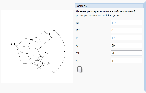

Задание измерений компонентов трубопровода
Для каждого из размеров компонента задайте его измерения и параметры отображения.
  2. В списке "Размер" щелкните нужный размер (например: 1").
  3. В поле "Параметры размера" введите параметр (например, D: 1.315).
  4. Введите дополнительные параметры.
    Можно навести курсор мыши на параметр для отображения всплывающих подсказок. К параметрам относятся, например, параметры отображения (количество сегментов, форма торцевого ограничителя и т. д.).
    Некоторые параметры могут быть рассчитаны на основании других параметров. Например: значение "0" радиуса изгиба отвода (R) означает, что изгиб задан равным половине диаметра (D / 2.0).
    Прим.: Для трубы для номинального диаметра и параметра размера D: установите одно и то же значение.
  5. Повторите шаги 2–4 для дополнительных размеров.
  6. Щелкните "Сохранить в каталоге".
