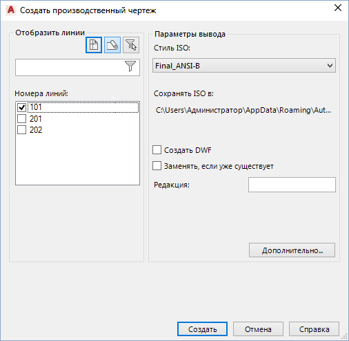

Используется для создания производственных изометрических чертежей. Позволяет задать изометрический тип, параметры перезаписи и вывод DWF.
Перечисляет номера линий, которые имеются в чертеже.
Перечисляет все номера линий в проекте.
Перечисляет номера линий в текущем наборе объектов.
Позволяет выбрать линии, которые необходимо добавить в изометрический чертеж или экспортированный файл PCF.
Щелкните правой кнопкой мыши в области «Номера линий», чтобы «Выбрать все линии» или «Очистить все линии».
Задает параметры вывода изометрических чертежей:
Задает стиль ISO для использования. Стили ISO можно создавать и изменять в окне "Настройка проекта".
Задает папку, в которой создаются изометрические чертежи.
Указывает, нужно ли создавать DWF для изометрического чертежа.
Если флажок установлен, существующие изометрические чертежи с тем же именем перезаписываются. Если флажок снят, новые изометрические чертежи переименовываются.
Задает номер редакции, который может отображаться в основной надписи.
Отображается диалоговое окно "Дополнительные параметры создания ISO".
