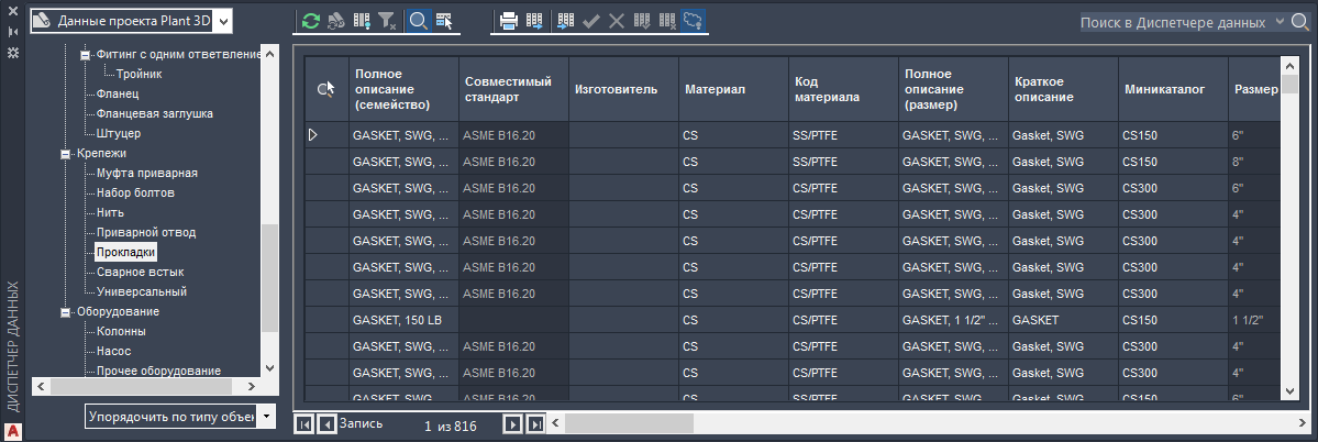

Диспетчер данных позволяет работать с данными Plant. С помощью Диспетчера данных можно просматривать, изменять, экспортировать и импортировать данные чертежей и проектов, а также создавать отчеты.
По умолчанию Диспетчер данных закреплен в области чертежа. Его можно освободить и переместить или привязать к верхней или нижней части области чертежа. Также Диспетчер данных можно сделать прозрачным или воспользоваться функцией автоматического скрытия для сохранения пространства рабочего стола.
