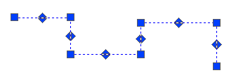

0 |
Ручки вершин не отображаются. ![]() |

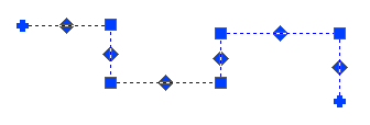

1 |
Отображаются ручки всех вершин, за исключением первой и последней точки. Для изменения на противоположные дуг линий схемы, задайте для переменной VGRIPS значение 1 ![]() |

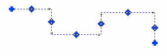

2 |
Используется для отображения ручек всех вершин. Чтобы разрешить отображение ручек в первой и последней точке линии и получить возможность сокращать ее сегменты, задайте для VGRIPS значение 2. ![]() |
