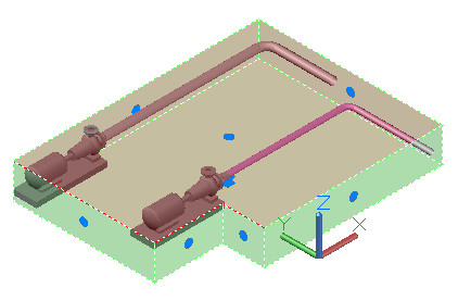

Создание ортогонального куба неправильной формы (с изломом)
Можно добавить один или несколько изломов к ортогональному кубу для отображения областей неправильной формы в Plant.
Излом позволяет исключить трубопровод, который в противном случае был бы включен в ортогональный куб.
  1. Щелкните контекстную вкладку ленты «Редактор ортогональных элементов»панель «Ортогональный куб»«Добавить излом».
  2. Выберите верхнее или нижнее ребро ортогонального куба для создания вертикального излома или выберите вертикальное ребро для создания излома в форме параллелепипеда.
  3. На поверхности с изломом отображаются ручки, с помощью которых можно изменить размер излома.
  4. Щелкните контекстную вкладку ленты «Редактор ортогональных элементов»панель «Создать»«ОК».
