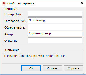

Задает для отдельных чертежей проекта такие свойства, как имя, номер, автор и описание.
Задает информацию о выбранном чертеже.
Задает значение, соответствующее номеру, который обычно размещается на заголовочном блоке чертежа.
Отображает имя выбранного файла чертежа так, как оно отображается в дереве проекта (Диспетчер проектов). Если ввести новое имя, изменение будет отражено в дереве проекта.
Задает область Plant, документируемую в данном чертеже.
Задает имя человека, который создал чертеж.
Добавляет описание.
Отображает описание параметра, выбранного в разделе "Общие".
