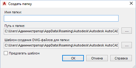

Позволяет настроить новые папки для проекта.
Задает имя папки проекта.
Задает расположение папки для всех новых файлов чертежей, связанных с папкой.
Задает файл шаблона чертежей (DWT) и имя листа в нем, на основе которого создаются новые файлы чертежей для данной группы.
Если выбран этот параметр, при каждом создании нового чертежа будет предложено выбрать файл шаблона чертежей. Этот параметр будет полезен в случае использования нескольких шаблонов для чертежей.
