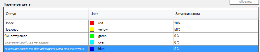

Изменение цветов кисти P&ID
  1. На ленте выберите вкладку "Главная" панель "Проект" "Диспетчер проектов" "Настройка проекта".
  2. В дереве диалогового окна "Настройка проекта" разверните узел "Параметры DWG P&ID". Щелкните "Кисть P&ID".
  3. В списке форматов по образцу P&ID выберите стиль (например, цвет по службе).
  4. На панели параметров кисти P&ID в разделе "Настройки цвета" выберите "Цвет".
  5. В диалоговом окне "Выбор цвета" щелкните необходимый цвет. Нажмите "ОК".
    Прим.: Если требуется отключить цвет кисти, щелкните ПОСЛОЮ.
  6. Щелкните "OK", чтобы закрыть окно "Настройка проекта". Новый стиль отображается в ленте на вкладке "Кисть P&ID".

  8. Если необходимо изменить цвета, используемые по умолчанию, выполните следующие действия.
    • На панели параметров кисти P&ID в разделе "Настройки цвета" выберите "Цвет".
    • В диалоговом окне "Выбор цвета" щелкните необходимый цвет. Нажмите "ОК".
  9. Щелкните "OK", чтобы закрыть окно "Настройка проекта". Новый стиль отображается в ленте на вкладке "Кисть P&ID".

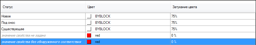

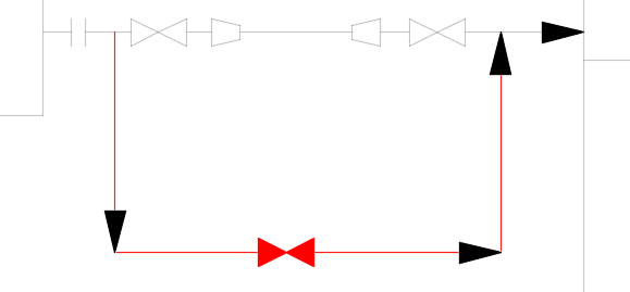

Выделение неназначенных свойств
Отображение неназначенных свойств красным цветом.
  3. Нажмите "Добавить". Появится диалоговое окно "Новые сохраняемые стили для кисти P&ID".
  4. В поле "Имя нового стиля кисти P&ID" введите новое имя (например, неназначенный статус).
  5. (Необязательная операция) В поле "Описание" введите описание (например, отображение неназначенного статуса красным цветом). Нажмите кнопку "ОК".
  6. На панели "Параметры кисти P&ID" щелкните "Назначить цвет по". Появится диалоговое окно "Выберите список свойств".
  7. Выберите нужное свойство (например, статус). Нажмите "ОК".
  8. На панели "Параметры кисти P&ID" в разделе "Настройки цвета" выберите значение, которое используется в проекте (например, "Новое" для состояния, или P для службы).
  9. Нажмите кнопку "Цвет" для выбранного значения.
  10. В диалоговом окне "Выбор цвета" щелкните "ПоСлою". Нажмите "ОК".
  11. Нажмите кнопку "Затенение цвета". Укажите величину затенения (например, 75 %).
  12. Повторите шаги 8–11 для других значений, используемых в проекте.
  13. Щелкните значение, которое не используется в проекте (например, значение свойства не задано).
  14. Нажмите кнопку "Цвет" для неиспользуемого значения.
  15. В диалоговом окне "Выбор цвета" выберите красный цвет. Нажмите "ОК".
  16. Повторите шаги 13–16 для других значений, не используемых в проекте.
  17. Щелкните "OK", чтобы закрыть окно "Настройка проекта".
