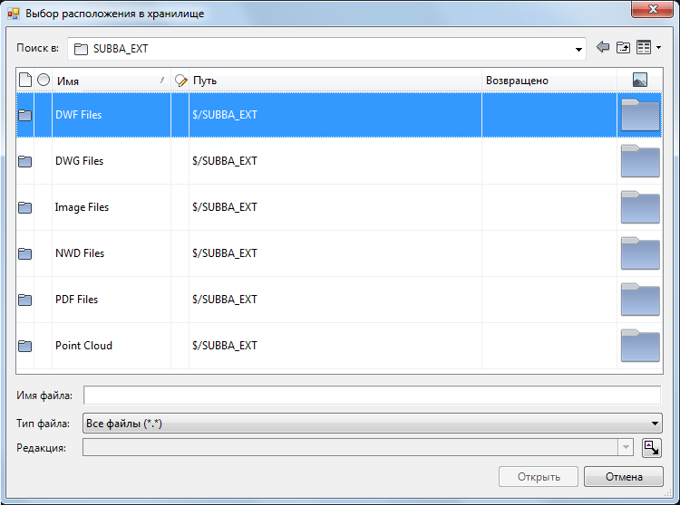

Диалоговое окно, связанное со вставкой внешних ссылок
Присоединение файла, не связанного с проектом, из хранилища.
Можно присоединить файл внешней ссылки непосредственно из хранилища. Поддерживаются файлы AutoCAD DWG и других типов, например PDF и NWD.
Папка
Определение папки хранилища для выбора прикрепляемого файла.
Открыть
Прикрепление файла. Для выбранного типа файла отображается диалоговое окно вставки AutoCAD.
Прим.: Присоединять файлы DWG AutoCAD Plant 3D toolset или P&ID, содержащие объекты Plant, нельзя. Чертежи, содержащие объекты Plant, необходимо сначала скопировать в текущий проект.
