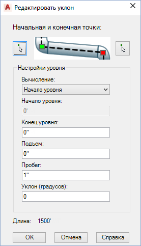

Применение уклона к существующему трубопроводу
  1. В области чертежа выберите компонент трубопровода.
  2. Щелкните правой кнопкой мыши точку в модели.
  3. В контекстном меню выберите "Изменение уклона трубы".
  4. В диалоговом окне "Редактировать уклон" нажмите кнопку начальной точки. Выберите выделенный компонент трубопровода вблизи точки, с которой следует начать уклон.
    Соединенные компоненты трубопровода выделяются при указании начальной и конечной точек.
  5. Щелкните конечную точку. Выберите выделенный компонент трубопровода вблизи точки, на которой следует завершить уклон.
  6. В списке "Вычисление" щелкните "Уклон". Вычисление уклона позволяет задать начальный и конечный уровни. Также с помощью параметров "Начало уровня" и "Конец уровня" можно ввести угол или высоту уклона.
  7. В поле "Конец уровня" введите уровень (например: 2 фута 6 дюймов).
  8. Нажмите кнопку "ОК".
