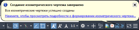

Просмотр сведений о создании изометрического чертежа
После создания изометрического чертежа следует просмотреть подробности его создания для проверки на наличие ошибок и предупреждений, а также для сверки положения и количества созданных файлов компонентов трубопровода (PCF). Во время обработки задания в фоновом режиме можно проверить его состояние, поместив курсор над значком изометрических чертежей в правой части строки состояния.
  1. Дважды щелкните значок изометрических чертежей в области состояния .
  2. Откроется диалоговое окно "Результаты создания изометрии".
    Прим.: При щелчке значка в области состояния доступны только подробности изометрических чертежей за текущий сеанс работы. Чтобы просмотреть подробности из предыдущего сеанса работы, откройте файл журнала создания изометрических чертежей.
