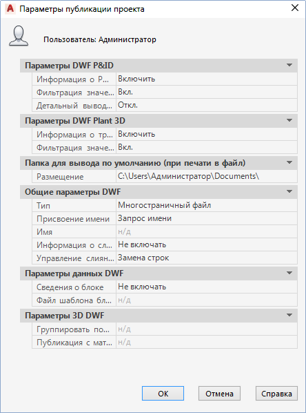

Отображает параметры публикации, заданные для текущего проекта.
Доступ к диалоговому окну "Параметры публикации" осуществляется при инициировании публикации из Диспетчера проектов.
Раздел позволяет управлять поведением публикации DWF-файла.
Указывает, включаются ли данные, связанные с P&ID, в публикуемый выходной файл DWF.
Управляет публикацией свойств объекта или листа, которым не заданы значения.
Если этот параметр включен, свойства без заданных значений фильтруются и не публикуются.
Задает способ поведения линий сегментов при их просмотре в программе DWF Viewer.
Если этот параметр отключен, линии сегментов публикуются как единые сущности. Если параметр включен, линии сегментов публикуются как отдельные сущности, что значительно увеличивает размер файла DWF.
Ниже приведена иллюстрация поведения линий сегментов в программе DWF Viewer при отключенном (слева, по умолчанию) и включенном (справа) параметре "Детальный вывод трубопровода":
Указывает, включаются ли данные, связанные с трубопроводом, в публикуемый выходной файл DWF.
