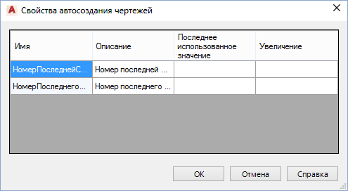

Задает значения для инкрементной нумерации компонентов, добавляемых в чертеж проекта.
Отображает имя компонента. Типы отображаемых компонентов задаются в диалоговом окне "Свойства автосоздания чертежей", которое вызывается из диалогового окна "Настройка проекта".
Отображает описание компонента.
Задает начальную точку для нумерации компонентов. В чертеже следующий используемый номер компонента будет равен сумме данного значения и значения приращения. Это значение, вероятно, будет различным для каждого чертежа в проекте.
Последовательная величина, на которую увеличиваются присваиваемые компонентам идентификационные номера всякий раз при добавлении нового компонента.
