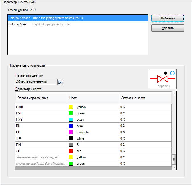

Задание стиля, отображаемого в диалоговом окне "Параметры стиля кисти". Можно создавать пользовательские стили.
Отображение диалогового окна "Новые сохраняемые стили для кисти P&ID".
Удаление стиля после подтверждения в соответствующем диалоговом окне.
Задание цвета и непрозрачности для определенных свойств.
Отображение диалогового окна выбора свойств, в котором можно указать свойства для применения кисти.
Задание цвета и непрозрачности (степени слияния с фоном) для значения свойства. Значения в списке выбора и текущие значения в проекте отображаются в виде списка.
Если впоследствии в проекте задать значение, не приведенное в списке, будут использованы настройки из поля значение свойства не задано. Если значение свойства отсутствует, используются настройки из поля значение свойства не задано.
Степень слияния с фоном можно задать с помощью клавиатуры или ползунка. При стопроцентном (100) слиянии с фоном компонент с соответствующим значением скрывается.
