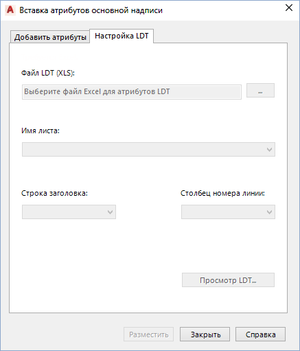

  4. На панели "Атрибуты" ленты щелкните "Атрибуты основной надписи" .
  5. В диалоговом окне "Вставка основной надписи" откройте вкладку "Настройка LDT" и выполните следующие действия.
    • В поле "Файл LDT (XLS)" нажмите кнопку [...] и перейдите к папке, где расположен файл LDT, который необходимо использовать. Щелкните файл LDT и нажмите кнопку "Открыть". Информация из выбранной электронной таблицы отображается в полях "Имя листа", "Номер строки" и "Столбец номера линии".
    • Щелкните "Просмотр LDT", чтобы отобразить таблицу обозначений линий для предварительного просмотра.
