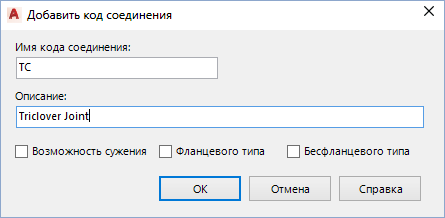

Диалоговое окно "Добавление кода конца"
Используется для добавления кодов концевых соединений.
Кодами конца можно управлять с помощью диалогового окна Управление кодом конца.
Имя кода конца
Имена добавляемых кодов концевых соединений. Имя не должно содержать цифры или пробелы.
Описание
Позволяет задать описание кода концевого соединения.
Возможность сужения
Поддержка режима сужения (суженныйОтвод). Можно указать угол со значением меньше угла компонента (например, "отвод"), к которому выполняется подключение.
Фланцевого типа
Указание на то, что предполагается использовать комплект болтов.
Бесфланцевого типа
Указание, что для сборки соединения будет использоваться комплект из одного болта.
Прим.:
Коды соединений хранятся в папке установки AutoCAD Plant 3D toolset, а не в проекте.
