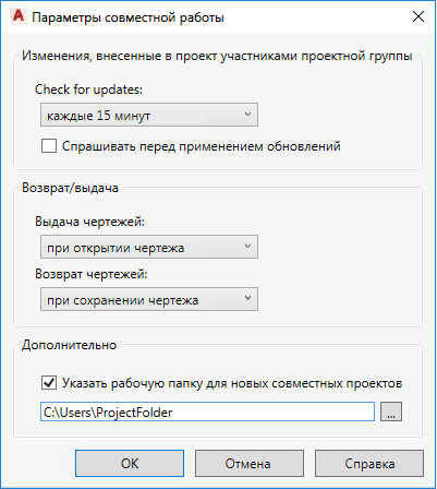

Определение параметров проекта для обновления, выдачи, возврата и настройки локального рабочего пространства.
Ввод команды: Вкладка «Совместная работа»
«Параметры»Интервал времени: проверка сервера для загрузки файлов и данных проекта, которые были обновлены участниками рабочей группы с интервалом, заданным в поле со списком. По умолчанию обновление проекта выполняется автоматически с заданным интервалом.
Вручную: автоматическое обновление не выполняется. Пользователь проверяет наличие обновлений проекта с помощью контекстного меню, вызываемого правой кнопки мыши в списке файлов Диспетчера проектов, и команды «Обновить из проекта».
Спрашивать перед применением обновления: проект не обновляется автоматически. В правом нижнем углу окна приложения отображается всплывающее уведомление при наличии новых обновлений для синхронизации.
Вручную: для выдачи чертежа щелкните правой кнопкой мыши имя проекта в Диспетчере проектов и выберите «Выдача».
При закрытии чертежа: чертеж автоматически возвращается на сервер при закрытии чертежа.
Вручную: отключение автоматического возврата. Чтобы вернуть чертеж, щелкните правой кнопкой мыши имя проекта в Диспетчере проектов и выберите «Возврат».
Можно указать папку локального рабочего пространства для всех проектов из облака для хранения на локальном компьютере. Она может оставаться неизменной, пока не будет выбрано другое расположение.
