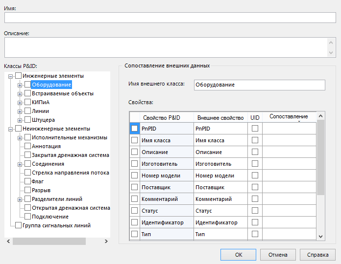

Диалоговое окно "Новые параметры экспорта и импорта"
Позволяет сконфигурировать новую настройку экспорта и импорта.
Имя
Задает имя для новой настройки экспорта и импорта. Указанное имя отображается как выбранный пункт в списках "Выбрать настройки экспорта" и "Выбрать настройки импорта" в диалоговых окнах "Экспорт данных" и "Импорт данных".
Описание
Задает подробное описание новой настройки экспорта и импорта. Описание отображается в виде подсказки для этой настройки в других диалоговых окнах.
Классы P&ID
Выберите классы P&ID для заполнения полей в разделе "Сопоставление внешних данных".
Имя внешнего класса
Определяет имя сопоставляемого класса. По умолчанию это то же имя, что и у класса AutoCAD Plant 3D toolset, но можно заменить его на имя внешнего класса данных. Например, можно назвать набор классов AutoCAD Plant 3D toolset Инженерные элементы, в то время как внешняя программа, такая как AutoCAD Electrical toolset, будет обращаться к подобным классам по имени Компоненты. В списке "Классы P&ID" следует выбрать "Инженерные элементы", а затем ввести "Компоненты" в поле "Имя внешнего класса".
Поле "Имя внешнего класса" оставлять пустым нельзя. Перед закрытием диалогового окна следует ввести имя.
Свойства
Содержит данные в четырех столбцах: "Свойство P&ID", "Внешнее свойство", "UID" и "Сопоставление значений".
Свойство P&ID
Отображает список свойств, связанных с выбранным классом. Флажки позволяют контролировать, какие свойства будут включены в экспортируемые или импортируемые файлы. Свойство P&ID изменить нельзя.
Внешнее свойство
Отображает список внешних свойств данных, которые эквивалентны свойству P&ID. По умолчанию имя внешнего свойства такое же, как у соответствующего свойства P&ID. Внешнее свойство при необходимости можно изменить.
Поле "Внешнее свойство" оставлять пустым нельзя. Перед закрытием диалогового окна следует ввести свойство.
UID (уникальный идентификатор)
Позволяет указать, является ли свойство уникальным идентификатором.
По умолчанию для всех элементов P&ID в качестве уникального идентификатора используется PnPID. Однако другая программа может не распознавать этот идентификатор. Для обмена данными с другими программами может быть необходимо изменить уникальный идентификатор с PnPID на другое подходящее свойство.
Выбор уникального идентификатора очень важен при импортировании данных. Значение выбранного свойства UID является уникальным идентификатором для импортируемых данных и выделяет их из существующих данных AutoCAD Plant 3D toolset. Во многих программах в качестве уникального идентификатора используется свойство TAG.
Сопоставление значений свойств, которые различаются между AutoCAD Plant 3D toolset и внешними данными из другой программы.
Например, в AutoCAD Plant 3D toolset используется полное описание значения свойства, а в AutoCAD Electrical toolset — аббревиатура того же свойства. С помощью сопоставления значений можно определить значения, которые соответствуют друг другу.
Выбрав это поле, можно нажать кнопку [...] для доступа к диалоговому окну "Сопоставление значений свойств".
Свойства P&ID каскадно распространяются от родительских классов к дочерним. Например, свойство Изготовитель определено на уровне Инженерные элементы. У всех дочерних классов будет такое же свойство Изготовитель. Если изменить имя внешнего свойства Изготовитель на уровне Инженерные элементы, то такое же изменение будет распространено на все его дочерние классы. Подобным образом, если изменить имя внешнего свойства Изготовитель на дочернем уровне, оно будет распространено на все классы, в которых используется такое же свойство Изготовитель, включая родительские, дочерние и равноуровневые узлы. Такое распространение настройки для любого внешнего свойства можно отменить, щелкнув внешнее свойство правой кнопкой мыши и сняв флажок "Синхронизировать имя свойства с остальными классами".
