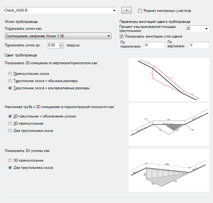

Задает форматирование наклонных линий, включая спады, 2D- и 3D-смещения.
Отображает список доступных стилей ISO.
Указывает тип спада. Можно выбрать один из следующих вариантов: "Угол", "Отношение", "Процент", "Градиент", "Наклон, британские единицы" или "Наклон, метрические единицы", "Подавлять индикацию ниспадающих линий".
Задает величину угла, по достижении которой трубопровод считается смещенным.
Устанавливает процент треугольника для штриховки. Значение можно выбрать из раскрывающегося списка или ввести в поле.
Показывает аннотацию угла на треугольнике скоса.
Определяет отображение простых смещений (2D) в изометрическом чертеже.
Определяет отображение смещений по горизонтали (2D) для наклонного трубопровода.
Задает тип виртуального индикатора, отображаемого в чертеже при наличии 3D уклонов. Можно выбрать один из двух параметров: "3D-прямоугольник" и "Два треугольника скоса".
Определяет отображение катаных смещений (3D).
